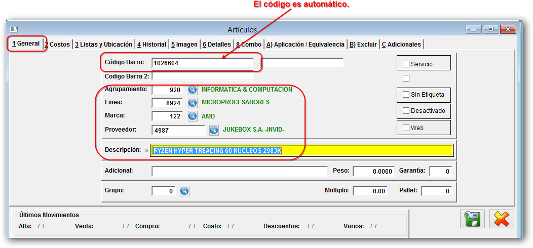

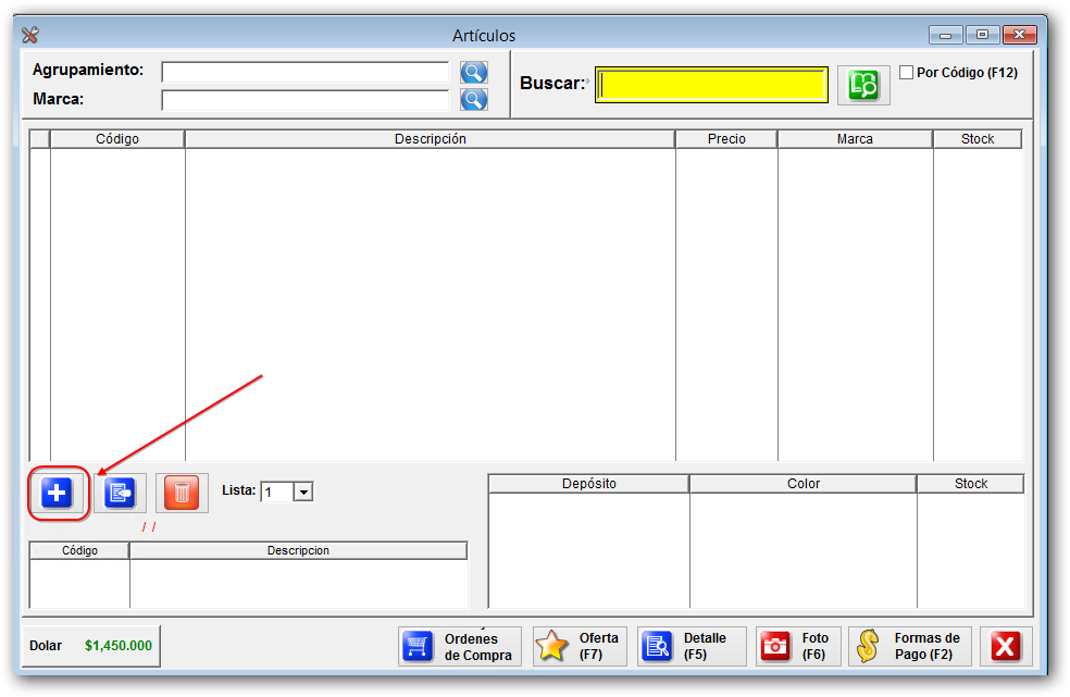

1) Menu -> Artchivo -> Articulos¶
2) Completamos los datos que requiera el producto en la solapa "1 General"¶

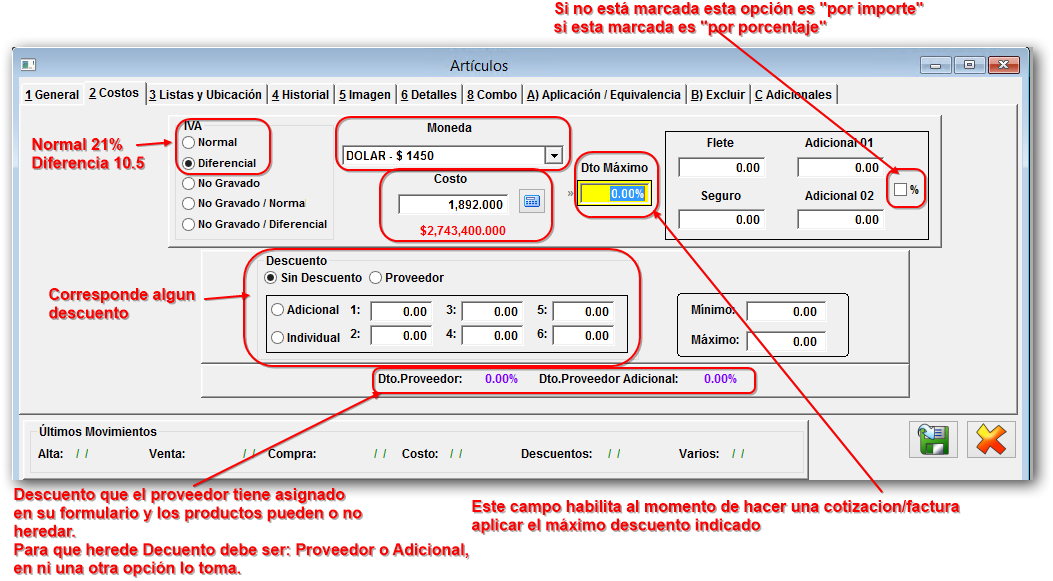

3) Vamos a la solapa "2 Costos"
El la opción "Descuento" aplica de la siguiente manera:
a) Sin Descuento: por mas que el proveedor tenga asignado uno no lo aplica.
b) Proveedor: solo toma el descuento del proveedor e ignora los que pueda tener cargado en el formular el articulo.
c) Adicional: toma los descuentos del proveedor y los del articulo.
e) Individual: solo toma los descuento que tiene el articulo e ignora los del proveedor.

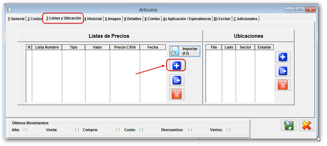

4) Luego vamos a la solapa "3 Listas y Ubicación"¶

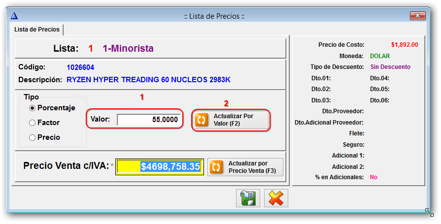

Al darle clic al botón + nos muestra la siguiente ventana:
Cargamos el "Valor" y luego le damos clic a "Actualizar por Valor F2" o presionamos la tecla F2.
Luego clic en OK.
Repetimos para la lista Mayorista.
Nota: el sistema carga en orden las listas, si por error borrarlo la lista 1 y ya estaba dada de alta la lista 2 deben borrar y cargar todo de nuevo.

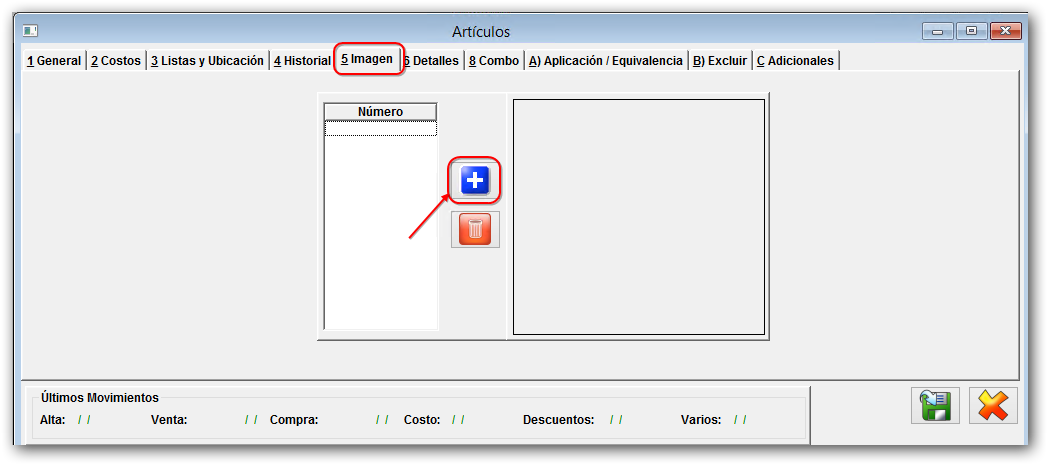

5) OPCIONAL: solapa "5 Imagen"¶
hacemos clic en el botón + y luego podemos elegir la carpeta donde está la imágen.
MUY IMPORTANTE: la imágen debe ser JPG por cuestiones de compresión y tamaños.¶
