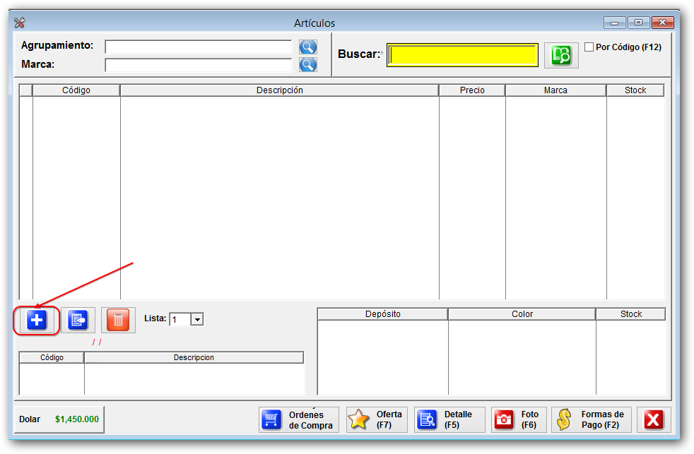

1) Vamos al menu -> Archivo -> Artículos

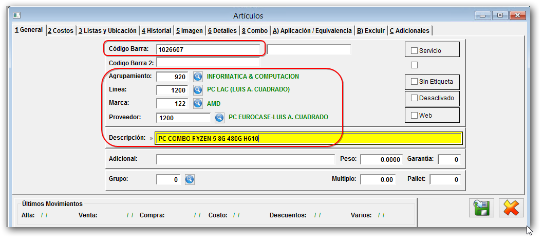

2) En la solapa "1 General" completamos con los datos requeridos para el producto

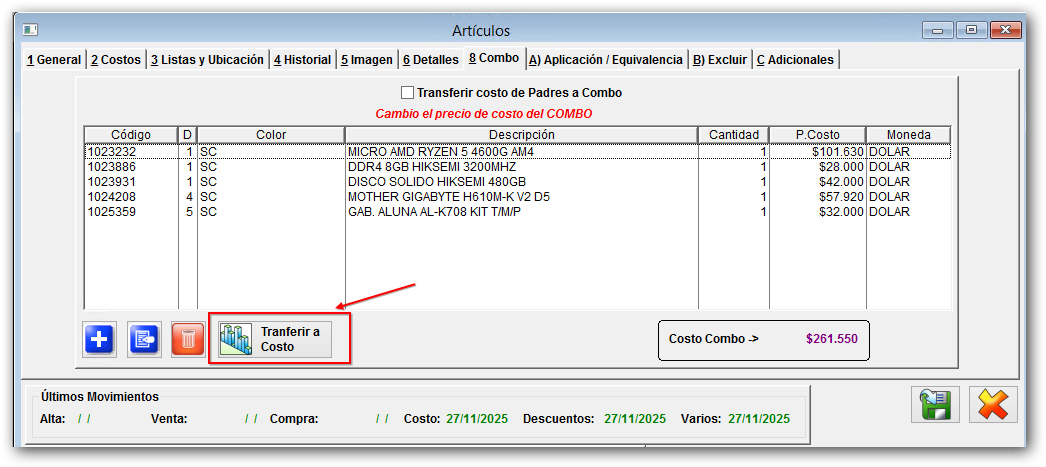

3) Vamos a la solapa "8 Combo" y cargamos los productos que componene el combo.
Lueg de finalizar la carga de los productos le damos clic al botón "tranferir a costo"

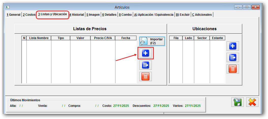

4) Volvemos a la solapa "3 Listas y Ubicacion"
Al darle clic al botón + nos muestra la siguiente ventana:

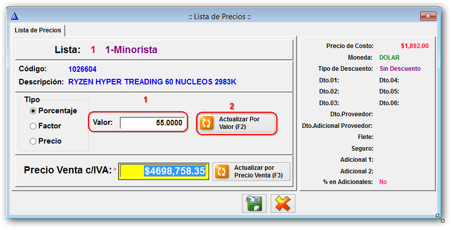

Cargamos el "Valor" y luego le damos clic a "Actualizar por Valor F2" o presionamos la tecla F2.
Luego clic en OK.
Repetimos para la lista Mayorista.
Nota: el sistema carga en orden las listas, si por error borrarlo la lista 1 y ya estaba dada de alta la lista 2 deben borrar y cargar todo de nuevo.

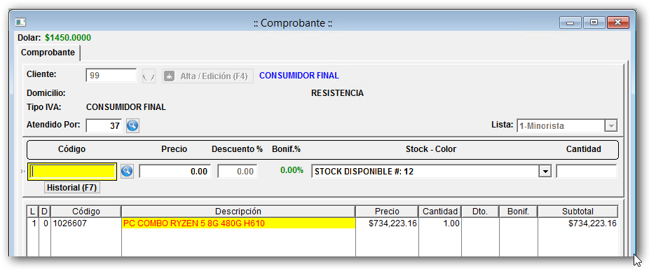

6) En la cotización se ve de la siguiente manera:

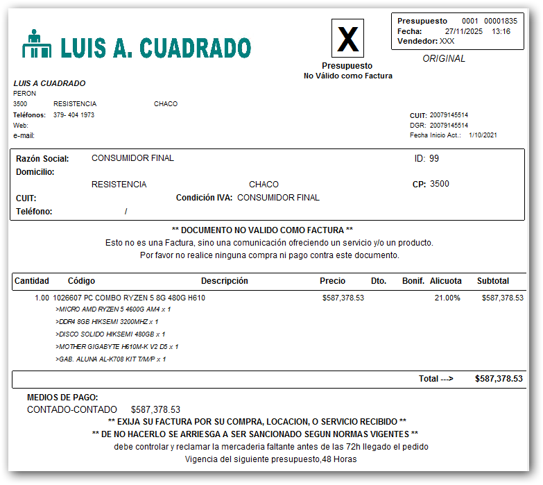

7) En la impresión se detalla todas las piezas que componen el combo
